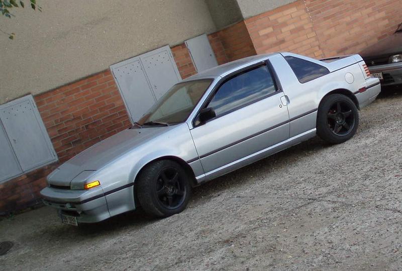

jj, existuje, dokonce to mam v aute :) Nissan Pulsar NX SE (US verze)
