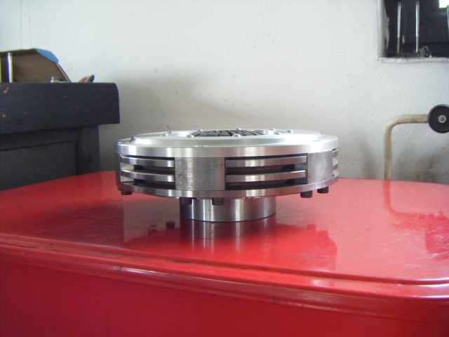

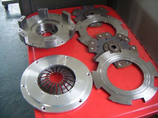

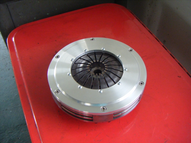

home made.pro inspiraci..

Re: dvoulamela
co takhle maloseriová výroba :D
Design
Příspěvky: 4739
Bydliště: Sajgon
Re: dvoulamela
Příspěvek od Design »
Kolik to vychazi?

Příspěvek od vmille »
Pekna prace. Hmotnost a motor?
adner
Příspěvky: 2480
Bydliště: Fiji
Re: dvoulamela
Příspěvek od adner »
nevážil,lehčí než sériová,motor vette C5/audi trans.je to prototyp-zkouška materiálů+kryogenika.příští bude samozřejmě dokonalejší..
Vladislav Bureš
Příspěvky: 1186
Re: dvoulamela
Použité materiáli jsou výrobním tajemstvím nebo poskytneš dokumentaci pro ty co mají také možnosti. Uspůsobení pro daný typ auta není až takový problém jako bych spíš asi tápal v těch střevech a z čeho je použit jen přítlačný střed?

Re: dvoulamela
jen bych podotknul,že vícelamelová spojka bude pro opravdu veliké výkony..

blázen píše:jen bych podotknul,že vícelamelová spojka bude pro opravdu veliké výkony..
Je na více lamelové spojce nějaký zápor krom délky?

Re: dvoulamela
ve škole nás učili k vícelamelovým spojkám nevýhodu těžší řazení ,při vypínaní spojky se lamely "lepí" ale je to teorie a ještě k obrovským spojkám,jestli se to vztahuje k takové netuším. Ale výhod bylo víc - přenos velkých výkonů,výdrž,plynulejší záběr

Vladislav Bureš
Příspěvky: 1186
Re: dvoulamela
takže ve chvíli kdy se to otestuje a uvolí se dát do éteru nejlépe dokumentaci tak můžeme jít k menší sériové výrobě :D

Re: dvoulamela
otázkou je,za kolik ti to kdo udělá,moc levně to nevidím,jednoduše to nevypadá,..ale více prozradí možná ander

blázen píše:otázkou je,za kolik ti to kdo udělá,moc levně to nevidím,jednoduše to nevypadá,..ale více prozradí možná ander
Když máš vybavenou nástrojářskou dílnu s konvenčními i CNC včetně elektroerozivních mašin na kterých vyrábíš stroje pracující v setinových přesnostech tak takováhle hračka je sranda. Otázkou a vecí k řešení jsou funkční vůle, tolerance a samozřejmě materiál, ale tyto všechny věci bude znát po zkoušce. Takže pokud dá podklady tak nechám udělat zkušební kus a pak se dá dělat nějaká série.
Spojku jak víš ted řeším takže se dobrovolně hlásím jako pokusný králík :-)

Příspěvky: 7072
Re: dvoulamela
ja hlavne kluci nevidim duvod proc by mel prozrazovat svoje know-how a nic z toho nemit...vyvoj stoji nejake penize a pokud tu spojku upravi pro CA a bude prodavat, vrati se mu cast nakladu z vyvoje...

Re: dvoulamela
Příspěvek od Heini »
Asi tak, mam za to ze mužete zapomenout ze vám je někdo dá jen tak.

Heini píše:Asi tak, mam za to ze mužete zapomenout ze vám je někdo dá jen tak.
Ja si navíc myslím,že je to pro naše výkony na ca18 nevyužitelné..
