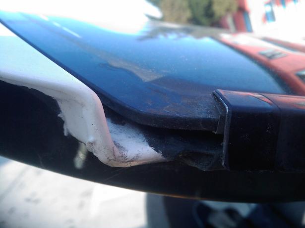

jde to blbě ale jde. mám Sundanou lištu u plechu víka, lišta tam je jen cvaklá takže jsem ji postupně plochým šroubovákem uvolnil, ale jiný a zásadnější problém je vyteklé lepidlo z pod okna, které se v jednou místě nemile spojilo s lištou, ale to šlo také celkem slušně odtrhnout.

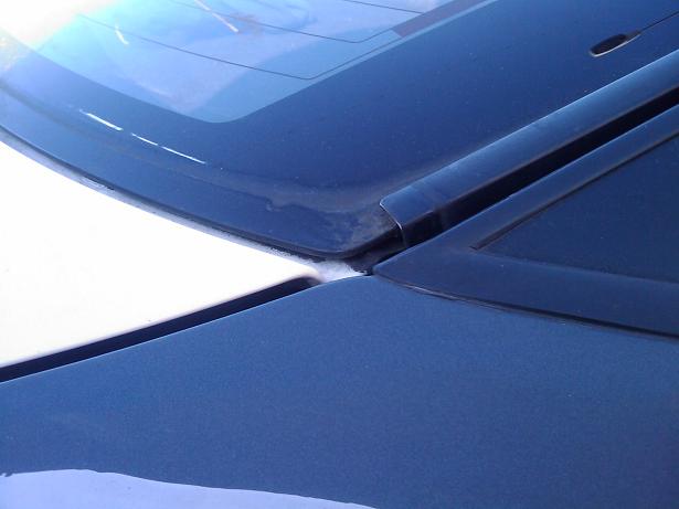

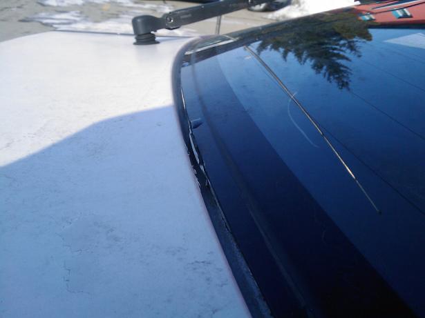

Tak jsem ti to šel nafotit snad to bude jasnější
uprostřed je vidět jak to bylo přilepené lepidlem na okna

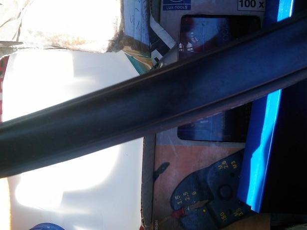

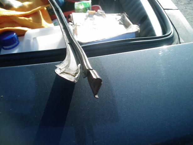

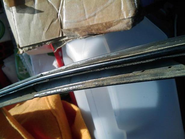

Lišta má dvě gumy jednu lepenou a druhou nacvaknutou a asi i lepenou
umístění gumových lišt

začít musíš samozřejmě rohy ale ty jdou celkem vycvaknout dobře mají vůli a překrytí není tak velké aby se nedali posunout a vyndat
