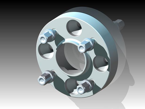

Podložky spíše min 15-20 aby měli středící průměr a delší ŠTEFTY seženeš od nějakých 70 za kus ale bacha ať vybereš správné rádlování pro M12x1,5 se dělají asi 4 . Nebo pořiď přesazenou podložku a na stávající štěfty uchyt podložku a na tu pak teprve kolo, ale taková podložka bude mít minimálně tak 25mm. Chtěl jsem je dělat, ale ještě jsem se k tomu nedostal nicméně jsem o tom pozjišťoval co šlo a mám už i nakoupené štěfty a matice do podložek
Vypadá to pak nějak takto

na to stoupání kašli za jedno to není na SX tedy nebylo původně plánované a za další stávající spoj se nechá a nový má i svou matici takže je to jedno. Ale asi jsi přehlédl jinou podstatnou věc a tím je středící kroužek za který se středí kolo. 10mm podložka ho nemá protože je moc nízká a kolo se nebude středit
