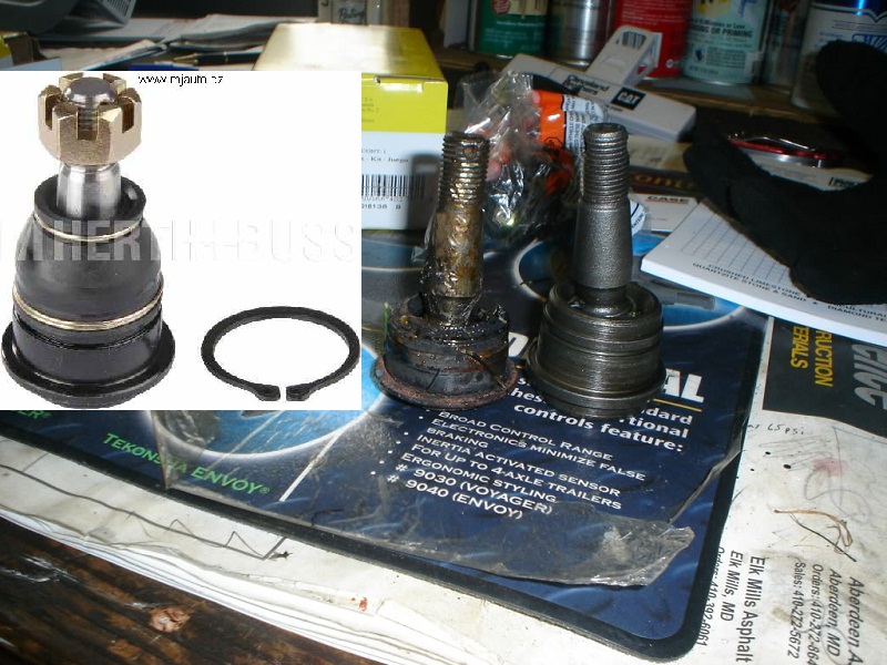

našel sem obrázek na netu člověka kterej to taky měnil a ten čep z toho sunnyho b12 se myslim shoduje

čep mam i s ramenem z r32 Obrázek

jsou identický...šly by na s13??

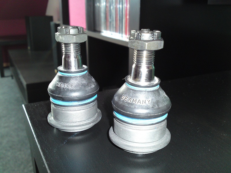

v pátek mi přijdou ty čepy na sunnyho b12 tak zkusím v sobotu nahodit a uvidime

tak jsou doma...ješte na geometrii a můžu konečně jezdit :wink:
