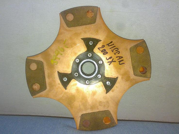

Kovokeramicka spojkova lamela
Je toto lamela pro SR?
- Lamela.JPG (81.69 KiB) Zobrazeno 31756 x

Re: Kovokeramicka spojkova lamela
to z fotky tezko kdo pozna.....dulezitej je prumer
Ve speedpro je maj taky bych se zeptal tam. Dokonce koukam ze na fotkach je na chlup stejna lamela.
Prumer je cca 11,5cm.....Mirek píše:to z fotky tezko kdo pozna.....dulezitej je prumer

- Příspěvky: 7073
to urcite ne...i skodovka ma 180mmDZIHAD píše:Prumer je cca 11,5cm.....Mirek píše:to z fotky tezko kdo pozna.....dulezitej je prumer
EDIT:
Tak dle internetu: CA 225mm a SR 240mm
- Milan RPS13
- Příspěvky: 512
Ano spravne,trosku jsem si to popletl.playdude píše:mozno si priemer pomylil s polomerom
Je to 225mm takze na CA.
Dikes...
neodpružená..to bych na auto moc necpal :-)
Podle ceho usuzujes?blázen píše:neodpružená..to bych na auto moc necpal :-)
řekl bych že, uložení, klika a převodovka budou dostávat záhul nehledě na komfort
z rozjezdů ..DZIHAD píše:Podle ceho usuzujes?blázen píše:neodpružená..to bych na auto moc necpal :-)
V poho...blázen píše:z rozjezdů ..DZIHAD píše:Podle ceho usuzujes?blázen píše:neodpružená..to bych na auto moc necpal :-)
neodpružená s origo přítlačákem a rozjezdy byly v pohodě.. brácha to tak měl na SR..
já mám odpruženou s origo přítlačákem a chová se jak série..
