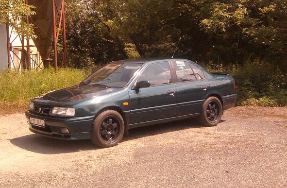

no a ted mi poradte jaky kola 16"nebo 17" jdou na vaše auta kdo má tyhle brzdy a kola bez podložek - né rozteč na 5 dir
et kola co tam ted mám je 43 nebo 45 .... a podložku bych musel dát nejmín 2 cm ... a to nejde protože ted je kolo zároven s blatníkem...

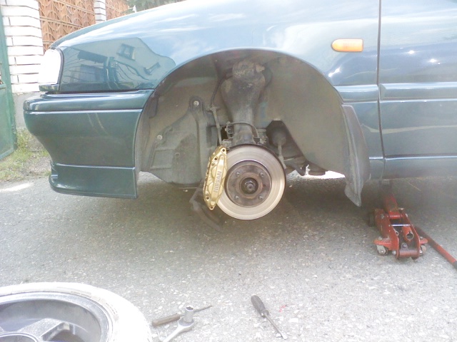

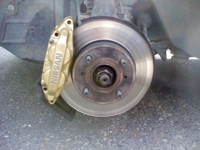

kotouče S14 převrtany (na fotce sou origo) a brzdiče 300zx železny .Rozteč asi nepotřebuju vědět když jdou našroubovat...

Bobeš píše:kotouče S14 převrtany (na fotce sou origo) a brzdiče 300zx železny .Rozteč asi nepotřebuju vědět když jdou našroubovat...
uz si stahnul ten kotouc z S14 a jak budes resit hadice? Origo nepasujou. Kola 16" et 35 zalezi jak budou vypadat ty kola. Jak tlusty budou ty paprsky na kole. Jinak pekny. Mikyc ma 16" a k nim podlozky ale jen malo. Hadicky pry resil redukci. Jen by me zajimalo jaky 15" by tam vlezli.

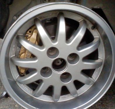

no... hynek má 16" takže se to zkusí protože ty mají paprsky "venku"... momentálně mam 205/50/16 možná by šlo i 45.... jinak 15" bych se nebránil....

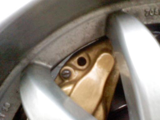

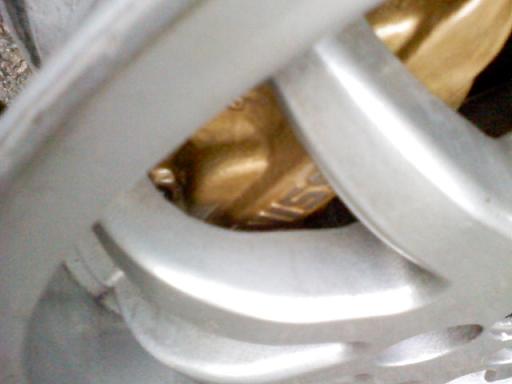

rozteč by měla bejt 10cm (toho brzdiče) .... ale jak psal jagy,já sem to jen zkusil protože sem měl tu možnost a ten kotouč se opravdu musí na pruměru zmenšit o nejákejch 5mm :)
jinak sem sehnal 15" ale budu muset nalepit závaží na límec kola,asi to nebude free cool a in ale jinak to nepude...:D mezi brzdičem a kolem je opravdu velmi málo... no a holt dam 5-7 mm podložku pod kola...jinak bych musel ubrousit nápis nissan na brzdičích,a to zkoušet nebudu protože by mi Matysek asi zabil :D ....
