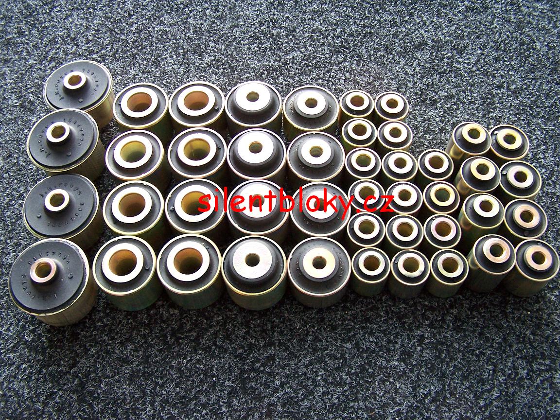

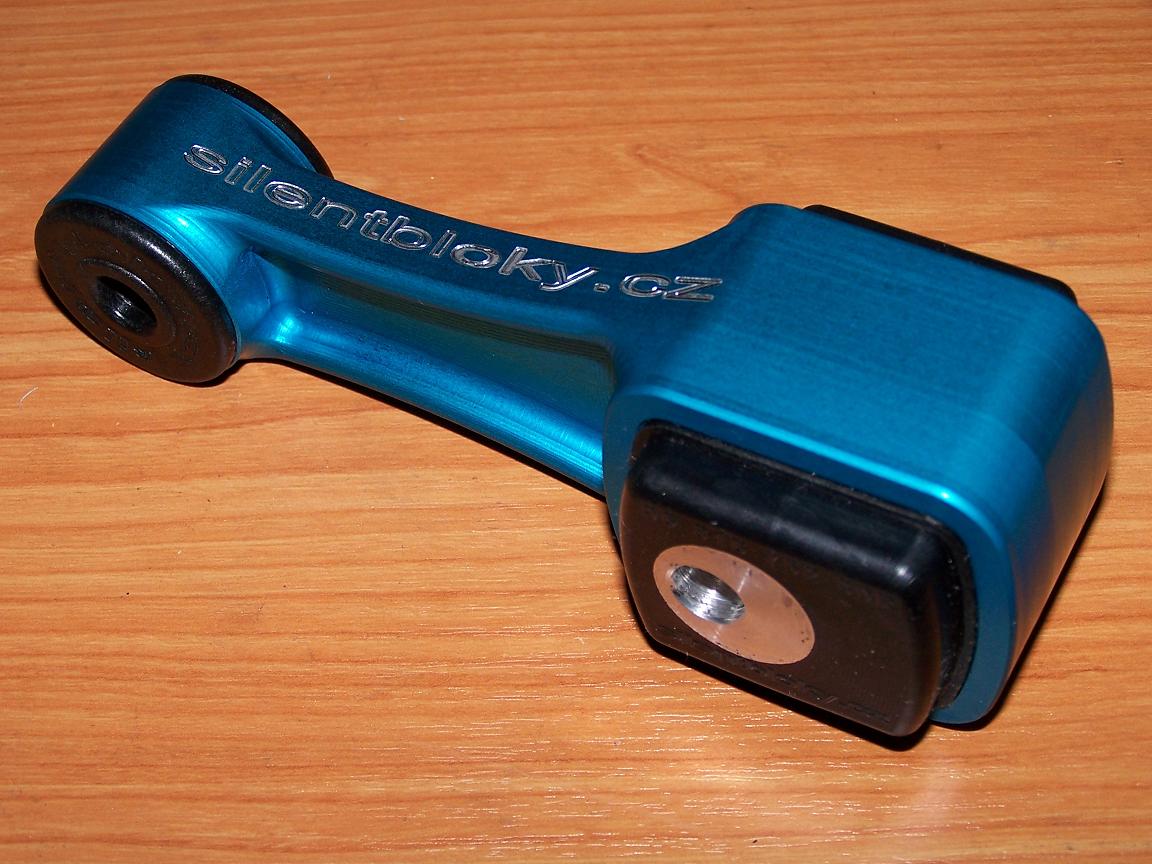

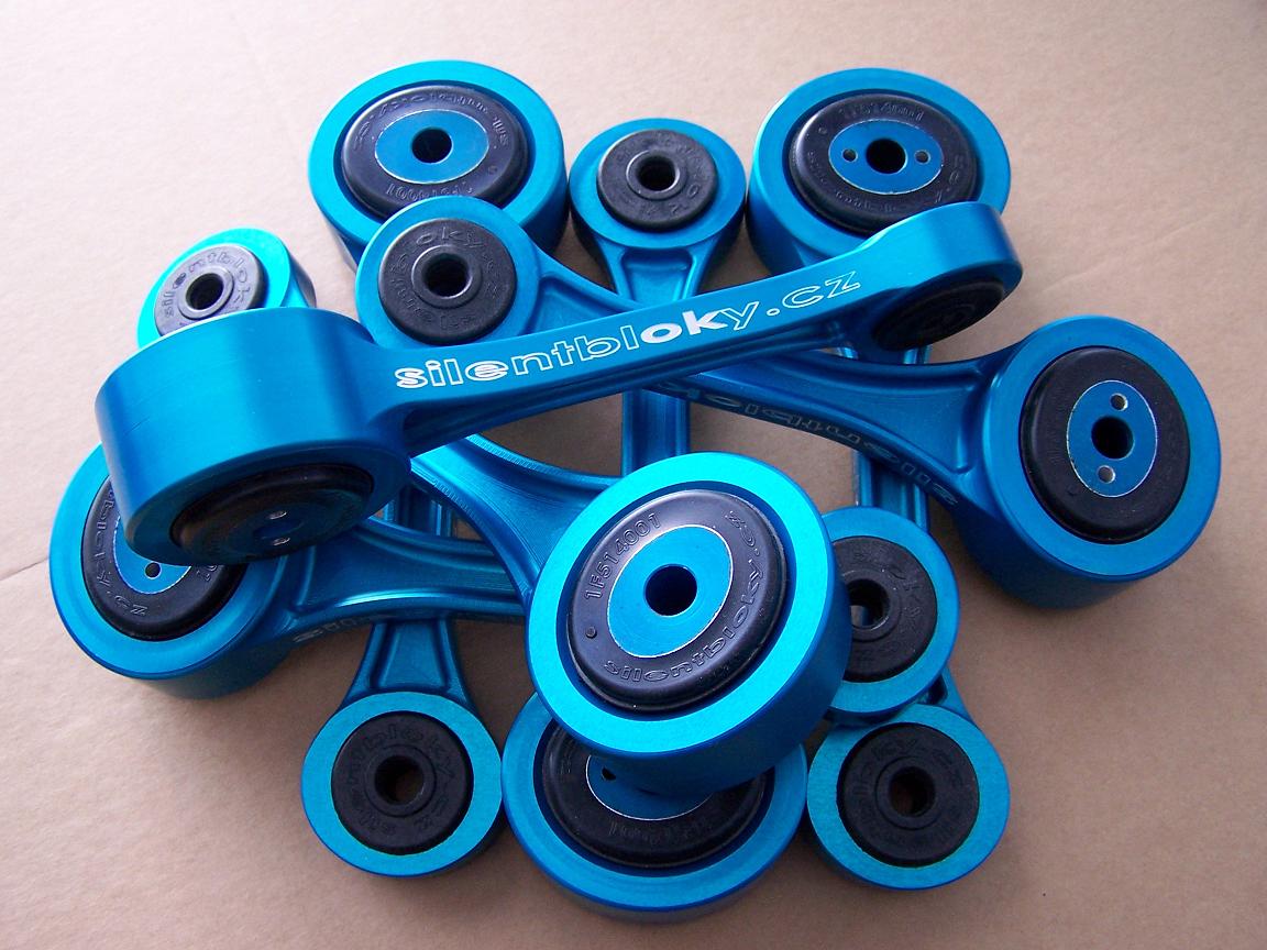

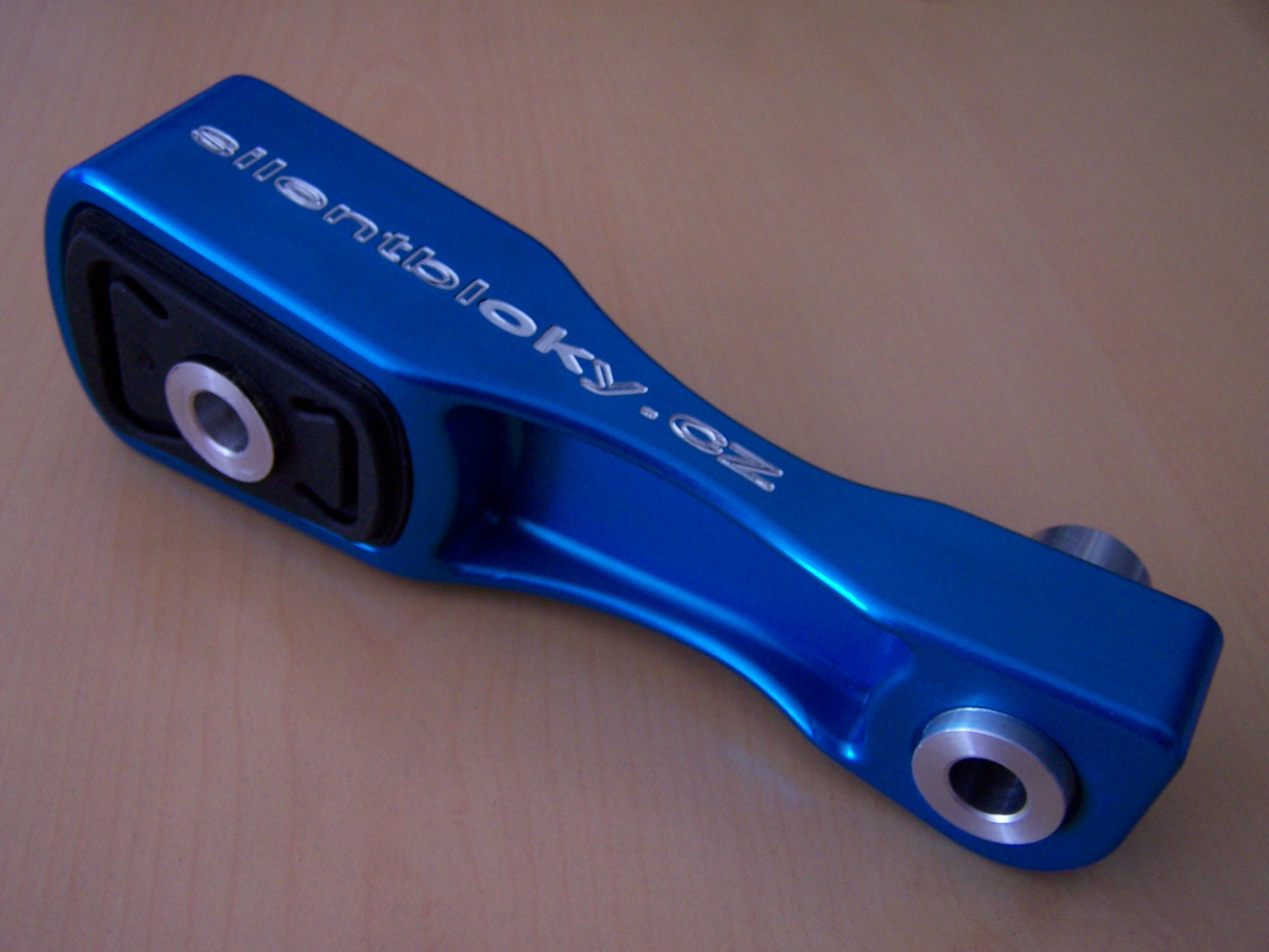

Jako přílohu zasílám foto silentbloků, které vyrábíme pro rallye a naši zákazníci jimi úspěšně nahrazují díly originální a tuningové PUR vložky.

Hod sem ty fotky. By me celkem zajimalo. A material toho co teda delaj pro rally je jakej? To uz nenapsal?

Hm, myslim ze podle toho jak to vypada(alespon to eloxovany a vyryvanej napis), to bude na nase pomery dosti drahy. Alespon pro 95% z nas, co tu jsme. Jak to je cenove? Vime?
