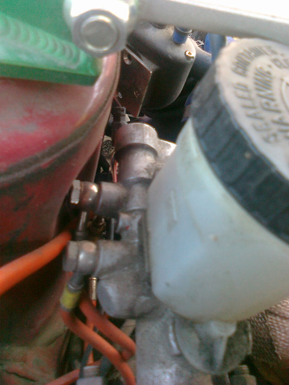

Re: K: S14/Z32/R33 Brzdovy valec - verze ABS
teoreticky skyline nebude dobra volba lebo tam mas naopak vyvody a nedas tam trubky srz domecka tlumicu
u S13 je dostatek mista z obou stran valce, takze toho bych se nebalpablo píše:teoreticky skyline nebude dobra volba lebo tam mas naopak vyvody a nedas tam trubky srz domecka tlumicu
..mame to odskusane a toho miesta tam nie je az tak vela ako to na prvy pohlad vypada
urcite jste meli ABS verzi ktera ma jen dva vyvody? Kazdopadne diky za informace...
Aha..diky moc za informace
Tak R33 teda skrtam....doufal jsem ze jsou vyvody blize posilovaci
