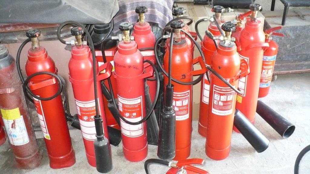

zitra bych si mel vyzvednout pro sebe a psal mi ze ma vic kusu takze pokud by nekdo mel zajem klasika takovy ten vetsi hasicak je to plny flaska vyjde na cca 350kaček, pokud by mel nekdo zajem pisnite sem treba pocet ks pokud by toho bylo vicero zkusil bych ho treba ukecat.
pokud by ste to chteli tak pak odber bud u me (brno, bucovice, propadne po domluve olomouc, myslim ze by to slo i prez trinoma az k woytovi do hradce takze i tak by to slo urcite domluvit).
jo a nebo by ta doprava jeste asi sla prez mara_m do praglu... on je hodny a mily takze se snim urcite nejak dohodnete...
na svarovani sem to normalne pouzival staci tu flasku dat vzhuru nohama, az se vycerpa odsroubovat ventil a vyhodit stoupací trubici a pak to lze normalne naplnit a vesele svarovat dal.
EDIT nebo samozrejme jako hasicak na dilnu je to klasika snehovej
viz obrazek

takze nejaky uz mam doma pro sebe i pro zajemce z fora. s chlapikem sem se domluvil na pripadnem dalsim odberu takze kdyby mel nekdo zajem SZ a nejak to poresime.
Re: P: Flasky k CO hasicak
zalezi jak ma platnou revizi a zda to jsou 190barove ci 250 tim myslim revize
