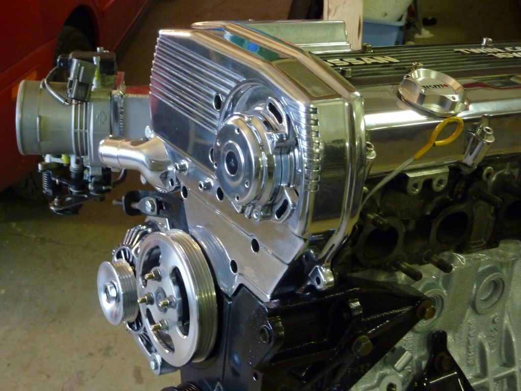

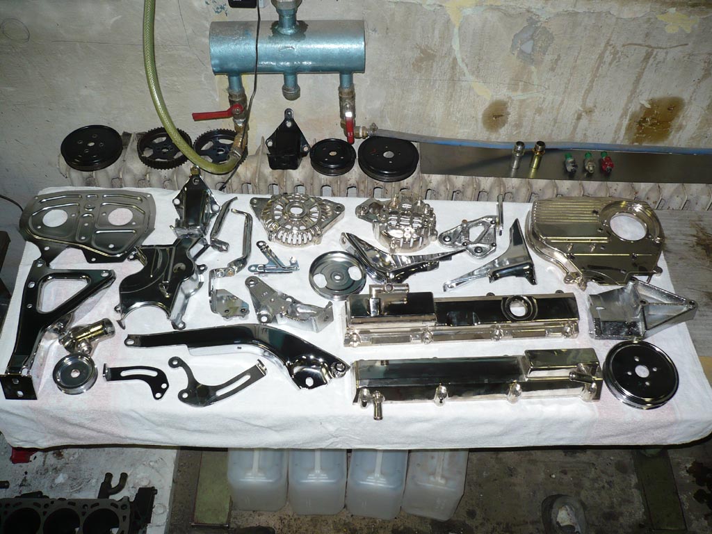

Ahoj mal by som otazku čo je lepšie Leštenie alebo Chromovanie motorových vecí?Čo je lacnejšia varianta z finančnej stránky.Popripade niejake info kto by to vedel spraviť.Mam tu niejake foto očo sa jedna.1 Foto je asi z fora.Za odpovede vopred dakujem.

A nieviete čija je ta fotka spodna je to pekna praca.A zaujimalo by ma kolko to stalo a kde si to dam vediet urobiť.Dakujem
Re: Leštenie - Chomovanie
super je to naozaj perfektna pracaFizzbiker píše:vieme... majstr Kentoya

Dělal jsem to u své S13, dělá se to tzv. galvanickým pokovením. Drží to perfektně, odolnost neuvěřitelná a i teď to stále vypadá jako nové

jo to galvanické pokovení na plechové díly je super,ale taky se to před tím musí prostě uplně vyhladit a povrch absolutně bez škrabanců,jinak je to vidět,takže dost prace .Ventilové výko i s prací vychazí na cca 2 tis u nás,ale zaleží na složitosti atd,je to podle času. Ted jsem to řešil a je to docela na delší dobu,mají toho u nás dost,tak lepší sehnat pěkné zachovalé dily na to,a mezitim jezdit se starejma,výsledek teda pak ale stojí za to.
