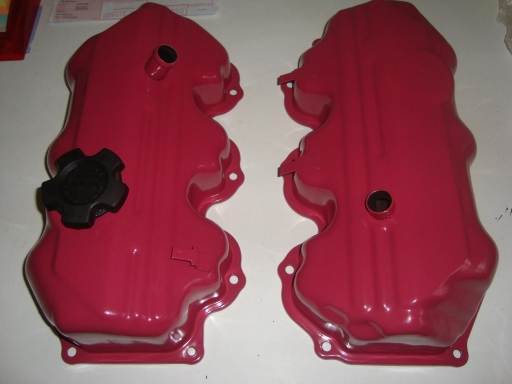

By mě zajímallo jak ti to mohl skurvit mužeš to popsat ?
Celkově bych rád věděl jak todle kdo děláte ?Jsem ted nedávno dělal svoje,chvili jsem vymyšlel co s tim,nakonec jsem je se starejma těsněníma přišrouboval k plechu a všechno zaslepil,a povedlo se to otryskali,odšroubovali vypalili vyčistili mastnotu a pak barva.Celkem to takhle jakžo takž šlo.Pokud bys chtěl,tak to je dělaný v Chotěboři.
a barvu jsem se snažil vybrat podle toho blití co tam bylo originálně![Laughing :lol:](./images/smilies/icon_lol.gif)

však ja mu je nenabízím,to jsem dal jako ukazku
