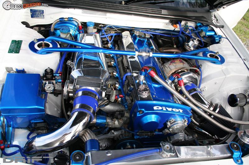

S tim sanim jsi to jeste rozmysli. Nech tam seriove.
Re: K: RB25DET manuál + ostatní
k němu bys potřeboval ještě redukci na seriovou klapku a nebo Q45 klapku.
jenže když tam nechám seriové tak musím tahat trubku zase přez celej motorák zpátky. Pokud bych měl seriovej IC tak klidně ale takhle mi to přijde hrozně divný. Je mi jasný že tohle má lepší rozložení vzduchu ale co ta trubka?Grassell píše:S tim sanim jsi to jeste rozmysli. Nech tam seriove.
Nebo další možnost je sání z RB26
Ale vubec, pokud tam hodis ten bastl tak ten motor strati otacky odspodu.
Podivej se jak to ma udelane Tomita.
ztrati dole ale prida nahore je to tim ze je kratsi bejt stejne dlouhe jak serie jen udelat vrsek rozsirenej smerem dopredu a dat klapku celne bude to cajk a kdyby se vrsek udelal v pulce jak je delenej tak udelat kus na nej dat trychtire a plenum optimal tak serie bude zaostavat a to fest
diky tomu 1 m trubky navic se vice cestou vzduch ohreje takze klesa ucinost ic jeste kdyz to vede nad palici
Ovsem pozor tohle je jina liga ja reagoval na tu sracku kopie od Greedy. A vim co to udelalo z autem.
aj original greddy ma jedu vaznou vadu a to to vyusteni ma to jako by serie ale je tam potreba to mit presazene coz oni nemaj
Upmara_m píše:toto
To: Mara nemáš někde víc fotek nebo přibližný rozměry toho sání? nebo link na projekt?
