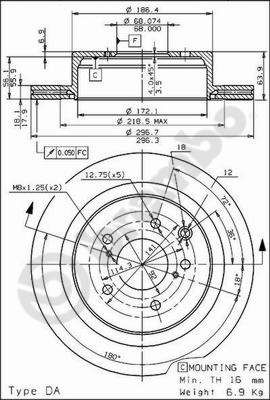

Příspěvek od Kamza »
Nebo takhle, snad :oops:
Kotouče Z32.jpg (33.48 KiB) Zobrazeno 6927 x
