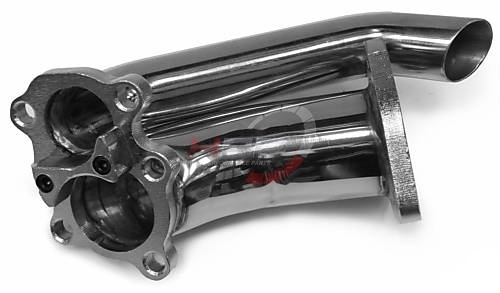

Zdravim panove, ja len tak ze ci niekto z vas nieco taketo nepredava...
Da sa tu zohnat kadeco taksom zvedavy... :)
Alebo ma s tym niekto nejake skusenosti? Dakujem.
Takto by to malo nejak vyzerat...
S8 cez tyzden, S13 cez vikend

Juhuuuu.... chcem to! :P a ma to vykonovo aj vyhodu proti spojenemu? viem ze sa zabrani vyreniu plynov. ma to este iny vyznam?

Ja to mam z ebay... Treba to prerobit lebo tomu zavadza riadenie.. A mne to asi trosku zmenilo priebah vykonu... ked sa otvory to da trochu kopanec... :D

A jak moc to treba prerabat? To bude asi tym ze na CA sa toto asi ani nevyraba a na SR treba prerabat? :(

Já to měl ještě když sem měl CA,měl jsem nerez svody a T28 GTiR a šlo Mi to tam bez problému.

Jennuldo: Tak ja to neprodam... ALe treba napisat Slikovi...
Tak ja mam CA18DET a seriove T25 turbo a ten screamer je na SR20DET a predpokladam ze T28 a sadlo uplne bez problemov.. Ani diery som nezvacsoval..Jedine co potrebujes je S14 downpipe lebo ma inak pootocenu spodnu prirubu ktoru davas bud na elbow alebo screamer...
Prerabat to treba lebo ta druha trubka od wastegatu zachadza do tycky riadenia co ide od volantu... Ja som to prevaril jak sa dalo lebo nebol cas a musel som to predlzit aby mi nezhorala podlaha.. :D

skvele dakujem za info a vzorove foto...to sa mi bude hodit pri vyvoji... akurat budem aj zvody prerabat cize sa do bude musiet komplet dopasovat... kopec spekulovania okolo toho ale snad to bude stat za to... :) potom sem pridam aj foto svojho vytvoru... :D

Ides to vyrabat? prirubu si davas vyrobit alebo budes rezat seriovy elbow? ci ako to?

aj ja mam to iste turbo 28 a chcem aj svody taze dufam pode mi to bez problemou lebo aj ja si to chcem zohnat no podla toho aka cena ak velmi drahe racej si to vyrobym uz mam parametre a mam sikovneho kamosa co je zvaracsky technik a ma aj dobru frezu :)

stoji to 120e takze len je otazka co je pre teba drahe... lebo s vyrobou drzim palce a pevne nervy...
