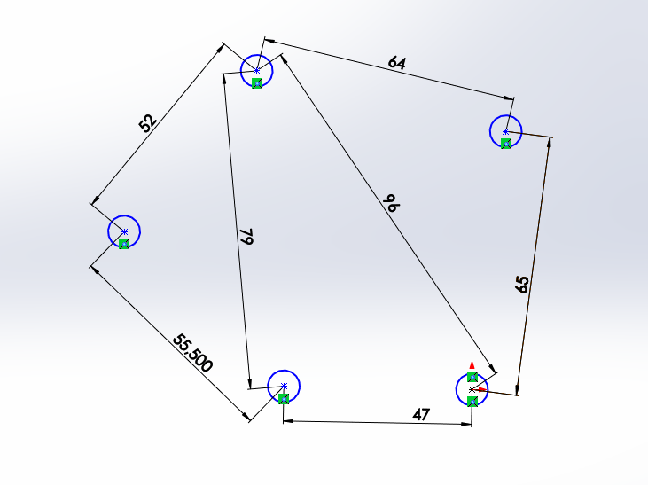

Zdravím
Skládám Cačko a zjišťuji že turbo co se mi tu válí nesedí pořádně na žádnou část z CA :D ne že bych to nečekal tuším že by to mělo být turbo z rb26det ... sací příruby si vypálím a na svody to asi taky nějak napasuju ale problém je s dump pipe na serii sedne jen na 2 šrouby a pálit přírubu a vyrábět se mi moc nechce tak se chci zeptat jestli někdo nemáte tušení co to je vlastně za turbo a kde by šla sehnat ta dump pipe popř. jestli se někomu náhodou válí doma něco co by šlo použít odkoupím :) přikládám přílohu s přibližně zakotovanýma rozměrama šroubů ;)

Podle obj. cisla z turba zjistis, co je zac... pak uz se mas ceho chytit a muzes dump pipe koupit.

jagy kdyby to bylo tak jednoduche tak to sem nedava...to turbo je neaka skladacka z r33 gtr turba neceho..hledal jsem podle vyrobnich cisel turba na stitku ale nesedel mi zadny intlet....proto v popisku nezname turbo...mysli ze turbina (outlet)bude ze skaje z jednoturba podivejte se nam nekdo na svou dumpipe kdo sklada 25det jestli to nebude sedet diky

na 25ce mam 6 der

r33 gtr
Re: dump pipe k neznámému turbu
Příspěvek od Mirek » 12.07.2013, 07:56
jestli je to z R33 GT-R, tak budu mit dve dumpipe original nekde
