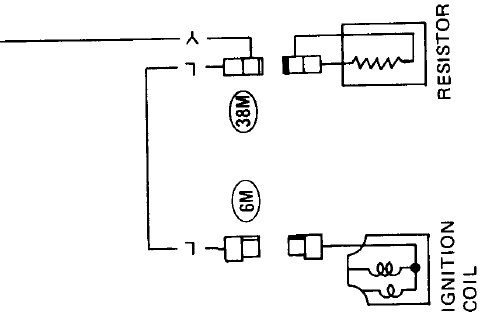

Zdravím,potřebuju zapojit otáčkoměr(seriová přístrojovka),a nějak nechápu na co je před ním potřeba ten odpor (rezistor) ,viz schéma.
Nějak tu součástku nemužu najít(je to snad součást něčeho?) a mám pocit že mi to fungovalo i bez toho.K čemu to má sloužit,jak to má správně fungovat.Poradí prosím někdo el. zdatnější
otáčkoměr, zapojení
- Příspěvky: 229
Re: otáčkoměr, zapojení
neslouží ten odpor k nastavení přesné hodnoty indikované tím otáčkoměrem?
- kenivruh
- Příspěvky: 4638
co to je za auto? podla mna ten odpor je tam na limitovanie prudu do otackomera
- Příspěvky: 229
todle je výřez schématu na z31 vg30et (na klasik přístrojovku). 200sx to tam takhle nemá ?
Naposledy upravil(a) holubrider dne 28.08.2013, 08:38, celkem upraveno 2 x.
- kenivruh
- Příspěvky: 4638
200sx nema signal od cievky kedze ma styriholubrider píše:todle je výřez schématu na z31 vg30et (na klasik přístrojovku). 200sx to tam nemá ?
kedze je ten odpor v serii tak nevidim iny dovod nez je obmedzenie prudu do tachaca. cize moze to fungovat aj bez toho otazka je ci dlho.
- Příspěvky: 229
no tady ta ecu nemá výstup pro otáčkoměr už sem projížděl schéma
- kenivruh
- Příspěvky: 4638
ja viem ze nema. je to zbytocne, kedze by to bolo v podstate to iste co mas priamo od cievky.holubrider píše:no tady ta ecu nemá výstup pro otáčkoměr už sem projížděl schéma

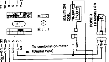

- Příspěvky: 229
no koukal sem na diagram k jednotce (přikládám) ,a prsotě od cívky vede kabel "L" (modrá) ,kterej jí propojuje s výkonovim tranzisorem a zaroven to vede jako singál do jednotky.Takže tam napojím i ten signál pro otáčkoměr (první schéma) akorát teda jestli nebude vadit že tam nebude ten odpor a co to udělá.Bohužel nikde není jakou má mít hodnotu takže to asi dám bez něj,když tam nebyl i před tím (už tu elektriku dělal kdosi přede mnou).JEstli ten odpor tam není na to aby se rafička hýbala s něajkou plynulostí a bylo to mín citlivý
