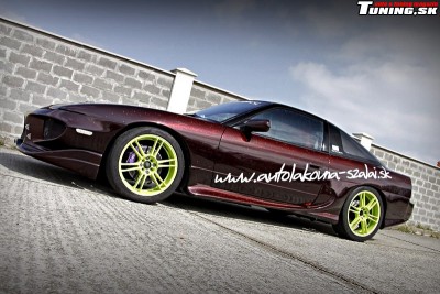

Prihoď obrázok akú farbu by si chcel? Vzorku alebo vozidlo skvôr to tak pomože
Re: Striekanie biela perlet
Nieco ako ma pista na 200. len podklad chcem biely. take tie velke zrna.RUDIDRIFT píše:Prihoď obrázok akú farbu by si chcel? Vzorku alebo vozidlo skvôr to tak pomože
