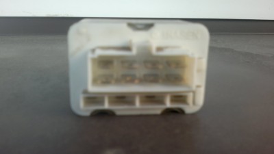

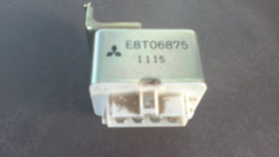

Tak po delší odmlce sem tu zas. Problém neustal, zkusil sem se poohlédnout po novém, celkem, vlastně dosti mě překvapila cena, 5450,- from jpn origo, druhovýroba není......
Auto: Mitsu Colt C50 (III.gen.), rv. 91, motor 4G15 - 1.5 66kw
Věc: rélé ovládání MPI, E8T06875
1115
Takže: Neměl by někdo doma náhradní?
nebo: Nevěděl by někdo čím ho nahradit (a neválelo se mu někde v garáži
Nahodím i foto pro lepší představu.
1115

Rozhoď ho a koukni, co v něm je. Jestli jen relé, nebo i nějaká elektronika. Aby tam nakonec nebylo jen obyčejný relátko s víc pólama. Moc bych se tomu nedivil - počet kontaktů tomu nasvědčuje.

Motory byly tuším stejné, nicméně už sem problém vyřešil. Půjčené relé problém nevyřešilo, nakonec se ukázalo, že jsou KO střeva rozdělovače (plošňák zalitej v plastu, co je pod palcem). Novej už problém vyřešil, zas je z toho malej ďábel.
