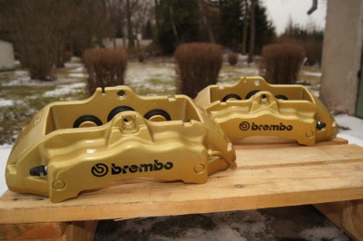

Potrebujem zistit z coho mozem dat kotuce na S13 v rozmere od 354mm hore a dostat to do R18 kolies, zatial pada jedna moznost na kotuce 370z ale neviem ci to postaci kvoli brzdicom. Nemate niekto nejaku inu overenu alternativu okrem 370Z? Dakujem za vsetky rady.

Ti mi je jasne, ide mi o to ze som chcel jedny brzdice pomocou adapterov dostat na 324mm kotuce ale to neni mozne, takze potrebujem o nieco vacsie aby som mohol toto zrealizovat.

Brzdice mam tieto, mal som predtym s14 brzdice s 324mm kotucom a adapterom, adapter mi uz riesil kamarat na tieto nove na mieru, mal uz vsetko nakreslene a potom to prilozil a ani sa to tam nezmestilo skrz brzdice, takze potrebujem vacsi kotuc.

Dopatral som sa k original rozmerom kotucov, ktore boli pouzivane s tymito brzdami a boli to 350/34. Takze mi ostava asi jedine dat vyrobit na mieru 354/34 alebo este nieco vacsie v tej sirke. Dakujem za pomoc akebono vyzeraju tiez perfektne
Re: kotuce 354mm a viac do R18
Akebono ma 355x32, takze nevidim duvod proc by nesel pouzit kotouc z nich? O 2mm mensi sirka (1mm na desku) bych nevidel tak tragicky a nemusis nic vymyslet. Lepsi varianta by samozrejme byla plovouci kotouce a odpovidajici obruc na nich.
