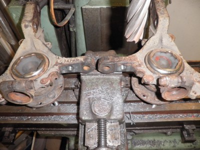

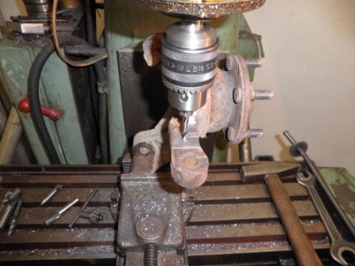

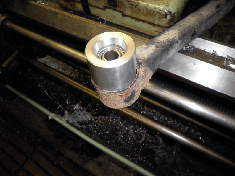

sem tam dám foto z věcí co dělám třeba i pro inspiraci
tady nějaké frézování kuželu do těhlic a od soustružené klouby poloos na subaru impreza RWD
- packy už jen zakrátit :)
Naposledy upravil(a)
mara_m dne 18.05.2016, 21:57, celkem upraveno 1 x.
- Příspěvky: 4987
Příspěvek

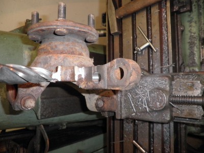

od mara_m »
vyfrézování 5° kuželu do ramene

od vmille »
ty frezované tehlice jsou na driftovani nebo maji jezdit zatacky na grip? mas to spočítané?
- Příspěvky: 4987
Příspěvek
od mara_m »
vmile - na drifty dělám podle zadání majitele....

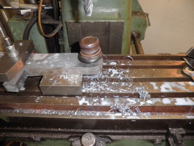

pár blbostí

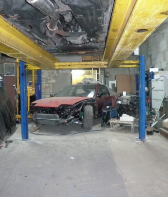

trochu bordel ale na rychlo.....

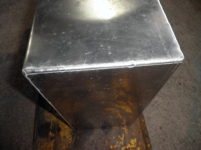

můj první lem 200sx s13 plech DC01 1mm

od 200sxfabi »
To je hodně dobrý !!!

od Woyta »
Na čem jsi to tvarel?
- Příspěvky: 4987
Příspěvek
od mara_m »
lem je ručo rotačně a prolisy jsem si udělal přípravky a na lisu

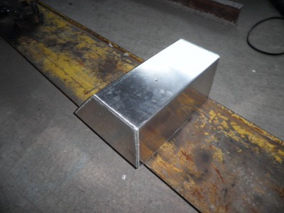

palivová nádrž na subaru impreza
