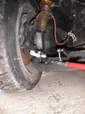

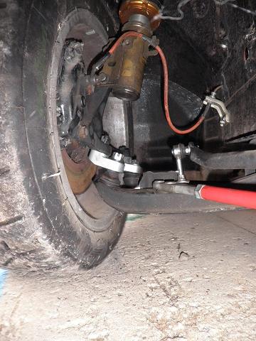

Prodám GK tech adaptéry .... důvod prodeje je změna projektu

Prosim o vysvetleni pro neznale
, k cemu ten adapter slouzi ? vidim ze to jde vic do Acka jestli se mi to nezda ale duvod ? Dekujuuuuuu

rameno ti jde víc dolu tak jak má jít při snížení ... person je náchylný na trajektorii spodního ramena pač spodek ramena jde po kružnici ale vrch je pevný je potřeba aby posun těhlice byl co nejmenší jak do A tak aby se kolo nešoupalo po asfaltu vem si kružítko a nakresli si trajektorii ramena a nejlíp vychází když jde lehce dolu pak při propružení se A a posun kola nejmenší
na snížení je třeba lepší multilink který který má posuvný vrch i spodek ale zas je důležitý poměr ramen spodní delší horní kratší kdyby byla stejná tak tak sice při propružení se nezmění A ale kola se šoupnou k sobě a to je nežádoucí .... jaký koliv posun hlavně když gumy jsou na své hranici přilnavosti proto jinej poměr aby při propružení styčná plocha zůstala cca na svém místě a A se změnila minimálně ale to už odbočuji
napsat by se o tom dalo vela
