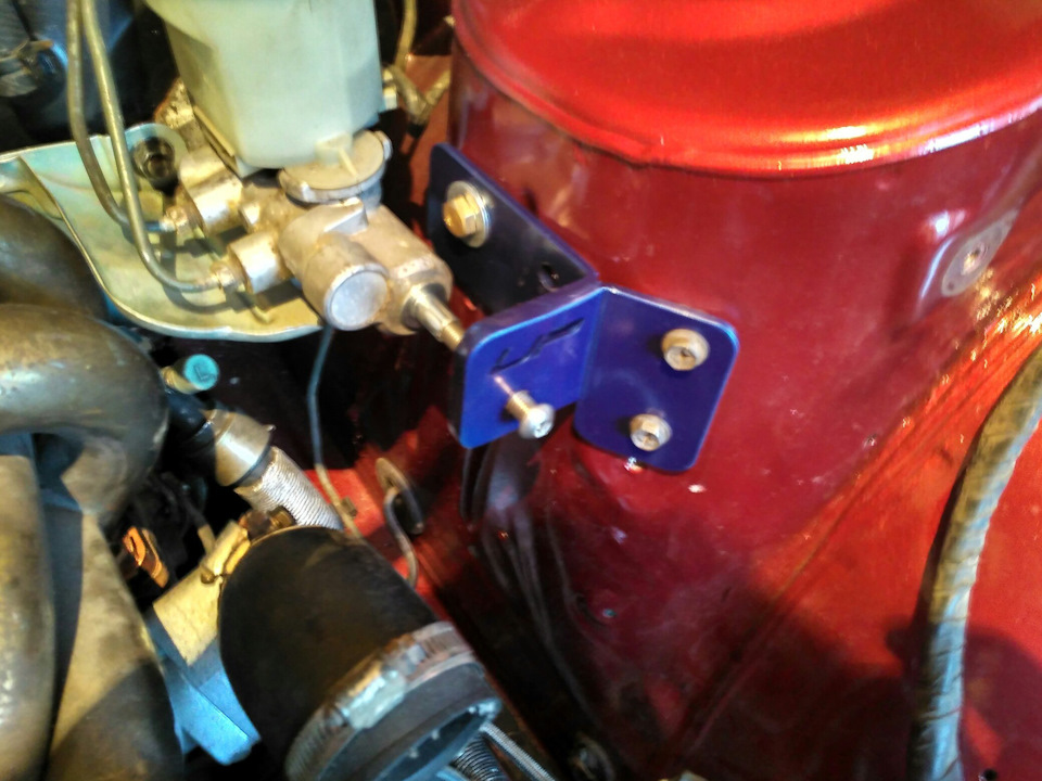

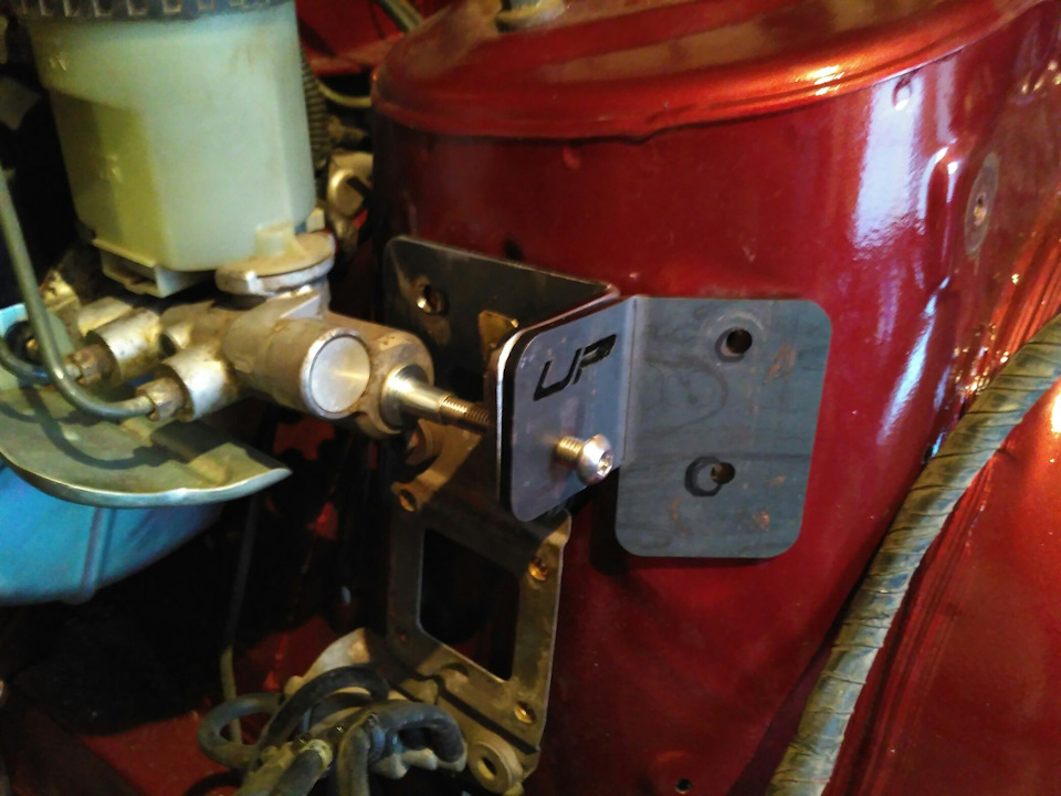

Zdravim pani, chcel by som taketo cosi:
![Obrázek](http://i.ebayimg.com/15/!Bv4qu9wEWk~$%28KGrHqJ,!ioEv1+0Fjq,BMGbZjYsOw~~_35.JPG?set_id=8800005007)
nevyrabal si to niekdo doma, alebo poradte nejaky zdroj na SK, kde by som to zohnal...dakujem
Re: BMC stopper
Urob si nacrt a neni problem vyrobit.
Re: BMC stopper
zdar panko,super,dik za ponuku,nema nahodouz uz niekto podobne na odmeranie?
Re: BMC stopper
rekl bych ze to mam na aute, normalne dostupne na ebay. Uz si nevzpominam presne na cenu ale nejsem si jisty zda vyroba par ks bude levnejsi, nez kdyz se domluvite a vezmete jich vic pres ebay.

nemate nahodou nakres s rozmermi?
Re: BMC stopper
Ve stredu pojedu k marovi, tak to muzu sundat a omerit
Re: BMC stopper
ku comu tato sranda sluzi?
Re: BMC stopper
Jako opora vzdovyho valce.. kdyz posadis do auta nekoho kdo bude slapat na brzdu a kouknes na valec uvidis jak se pohybuje dopredu coz asi neni uplne zadouci
Re: BMC stopper
Musel jsem kvuli praci cestu k marovi odlozit, dam vedet.
Re: BMC stopper
Takhle na ohyb? To není moc povedený design... Aspoň bych tam dovařil trojúhelníkovou vzpěru, resp. já bych se držel desigenu v prvním příspěvku...
