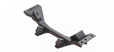

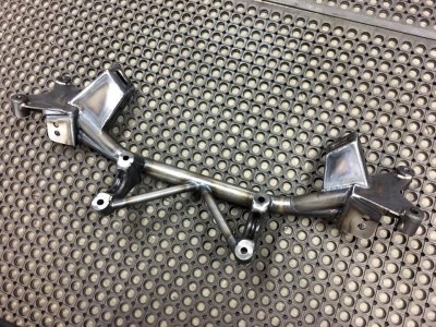

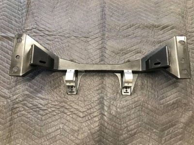

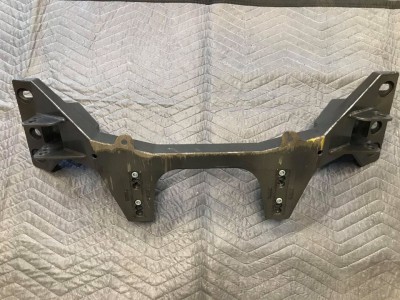

Zdravím Vás pánové, řešil/řeší někdo něco podobného? Nebo se o to alespoň nějak více zajímal?
